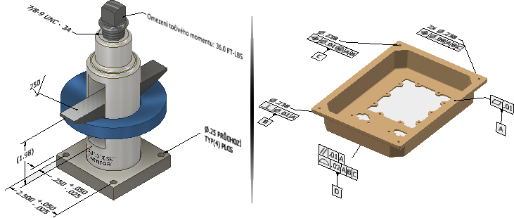

V souboru součásti přidejte k modelu pomocí příkazů Prvek tolerance a Poznámka obecného profilu geometrické tolerance a další výrobní informace.
Poznámky geometrické tolerance u 3D modelu popisují tolerance, řídicí prvky a povolené odchylky. Termín Definice založené na modelu (MBD) odkazuje na plně definovaný 3D model. 3D model opatřený poznámkami se často posílá přímo do výroby za účelem vytvoření fyzické součásti.
Geometrické tolerance popisují následující ovládací prvky pro prvky v modelu:

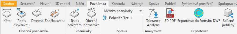

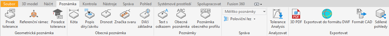

Pomocí příkazů, které jsou k dispozici na kartě Poznámka, můžete v souboru součásti nebo sestavy přidávat 3D poznámky k modelu.
Pomocí příkazu Prvek tolerance můžete k modelu v souboru součásti přidat poznámky geometrické tolerance. Nástroj Poradce tolerance vám pomůže porozumět stavu modelu a spravovat poznámky příkazu Prvek tolerance.

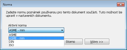

Změny na kartě Jednotky v dialogu Nastavení dokumentu nemají na 3D poznámky vliv. Klikněte v dialogu Nastavení dokumentu na kartu Norma a nastavte jednotky určením položky Aktivní norma. Pokud při prvním použití příkazu 3D poznámky není aktivní žádná norma, budete k výběru normy vyzváni.

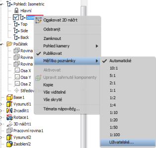

Nastavení měřítka poznámky pohledu
Měřítko 3D poznámek nezávisí na nastavení možnosti Měřítko poznámky v dialogu Možnosti aplikace na kartě Obecné a může mít v různých pohledech různou velikost. Klikněte pravým tlačítkem myši na pohled v prohlížeči, vyberte možnost Měřítko poznámky a nastavte měřítko.
Měřítko poznámky aktivního pohledu také můžete ovládat prostřednictvím rozevíracího seznamu Měřítko poznámky na kartě Poznámka na panelu Správa. Pokud chcete, aby velikost ovládal systém, vyberte možnost Automaticky. Pokud chcete definovat měřítko, které není v seznamu k dispozici, vyberte možnost Vlastní.
