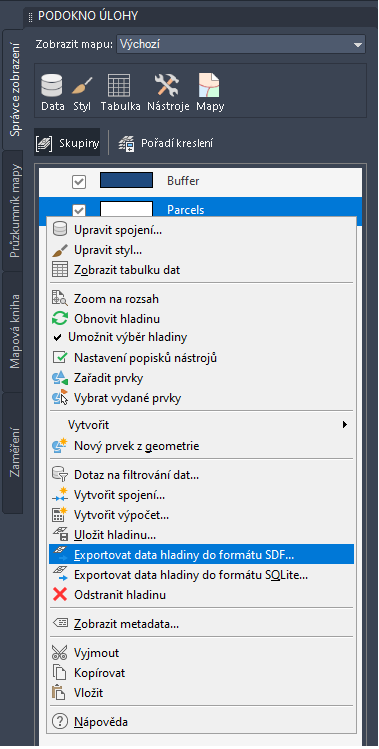

Export filtrovaných parcel do souboru SDF
  1. Ve Správci zobrazení klikněte pravým tlačítkem na hladinu Parcely.
  2. Klikněte na příkaz Export dat hladiny do SDF.
    Klikněte pravým tlačítkem na hladinu parcel, kterou chcete exportovat.
  3. Určete název a umístění souboru a klikněte na tlačítko Uložit.
    Například pojmenujte tento soubor ConstructionParcels, aby bylo možné jej odlišit od ostatních souborů parcel.
