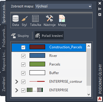

  7. Ve Správci zobrazení klikněte na položku Pořadí kreslení.
  8. Zkontrolujte, zda pořadí kreslení vypadá jako na obrázku:
    Kliknutím na položku Pořadí kreslení můžete změnit vzájemné překrytí hladin.
Kde se nyní nacházíte
Mapa nyní zobrazuje rastrový obrázek, překrytý silnicí, původní hladinou parcel a parcelami ve stavební zóně.
