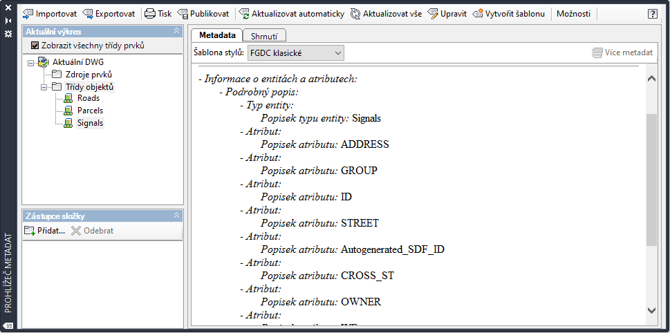

  4. Klikněte pravým tlačítkem na třídu objektu a klikněte na příkaz Zobrazit metadata.
  5. Posunem v Prohlížeči metadat zobrazte různé položky a data.
    Metadat pro klasifikované výkresy se vytvářejí automaticky.
