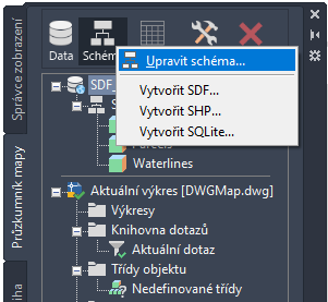

  1. V podokně Úlohy aktivujte Průzkumník mapy.
  2. V horní části podokna vyberte zdroj dat SDF.
  3. Klikněte na příkaz SchémaUpravit schéma.
    Upravte schéma SDF.

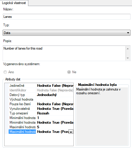

  7. Charakteristiky nové vlastnosti určete pomocí informací v tomto obrázku:
    Vytvořte vlastnost pomocí těchto hodnot. Poslední čtyři položky se objeví po nastavení typu omezení.
    Tyto hodnoty vytvoří vlastnost, která reprezentuje počet jízdních pruhů silnice. Hodnota musí být celé číslo mezi 1 a 5 včetně. U této vlastnosti není výchozí hodnota.
    Nastavením Minimální hodnota zahrnuta a Maximální hodnota zahrnuta na hodnotu Ano budou nejvyšší a nejnižší hodnoty v rozsahu přijatelným zadáním.
