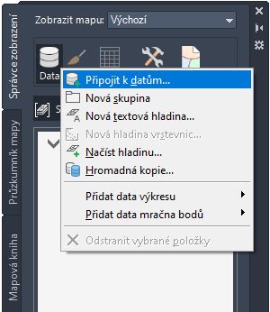

  1. Ve Správci zobrazení klikněte na položku Data Připojit k datům.
    Přepnutím do Správce zobrazení se připojte k datům.

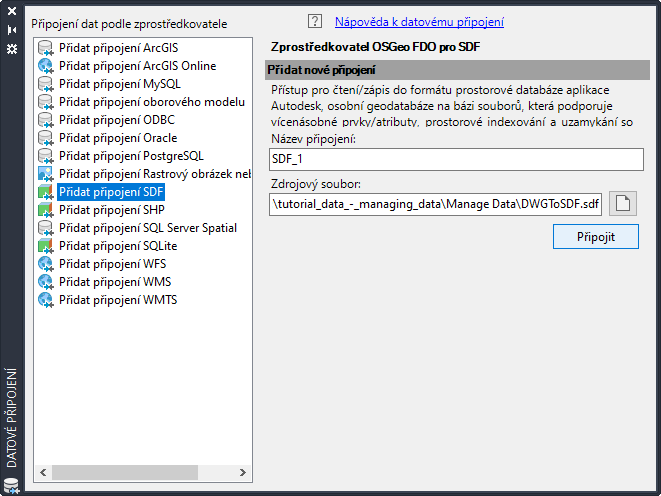

  2. V okně Datové připojení pod položkou Připojení dat podle zprostředkovatele klikněte na možnost Přidat připojení SDF.
  3. Klikněte na ikonu vedle položky Zdrojový soubor pod možností Přidat nové připojení.
  4. Otevřete soubor SDF, který byl vytvořen v Lekci 1: Převod hladin výkresu na třídy prvků.
    Připojte vytvořený soubor SDF.

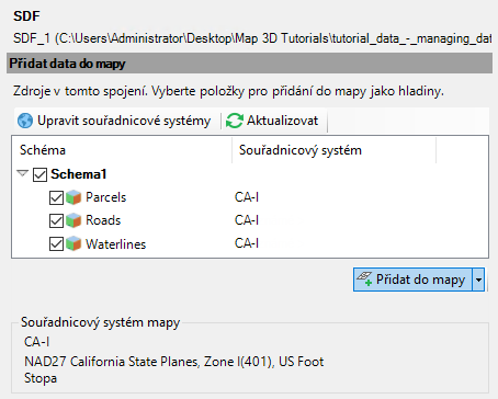

  5. Klikněte na tlačítko Připojit.
  6. Vyberte všechny třídy prvků.
    Každá hladina z původní mapy je uvedená jako samostatná třída prvku.
  7. Klikněte na tlačítko Přidat do mapy.
