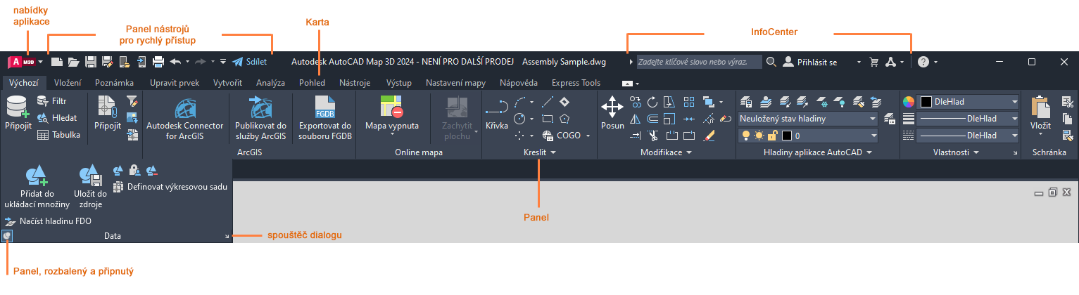

Karty nahoře v okně se v aplikaci Sada nástrojů AutoCAD Map 3D označují jako pás karet.
Karty jsou jako vodorovné nabídky. Kliknutím na kartu zobrazíte s ní asociované příkazy. Sady souvisejících příkazů jsou seskupeny do panelů. Kliknutím na ikonu příkazu na panelu vyberete daný příkaz. Názvy panelů zobrazující šipku dolů obsahují více možností. Názvy panelů, které v pravém dolním rohu zobrazují šipku, mají asociované dialogy.
Při práci s pásem karet můžete použít následující techniky
Například na kartě Výchozí v pracovním prostoru Plánování a analýza, klikněte na šipku dolů na panel Data.
Například kliknutím na šipku na panelu Data zobrazíte dialog Možnosti aplikace AutoCAD Map 3D.
