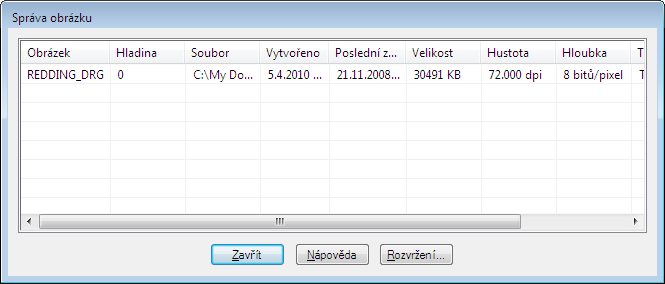

  3. Klikněte na kartu Vložitpanel ObrázekSpráva obrázku. Hledat
  4. V dialogu Správa obrázku se zobrazí informace o obrázku REDDING_DRG.
    V dialogu Správa obrázku se zobrazí informace o vybraném obrázku.
  5. Po dokončení klikněte na tlačítko Zavřít.

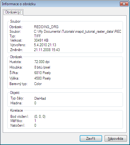

  7. Klikněte pravým tlačítkem na vybraný obrázek a vyberte možnost ObrázekInformace.
  8. V dialogu Informace o obrázku se zobrazí informace o obrázku REDDING_DRG.
    Dialog Informace o obrázku obsahuje některé informace o obrázku navíc.
  9. Po dokončení klikněte na tlačítko Zavřít.
