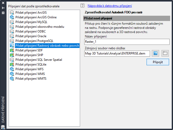

- Klikněte na kartu
- V okně Datové připojení pod položkou Připojení dat podle zprostředkovatele klikněte na tlačítko k přidání připojení rastrového obrázku nebo povrchu a klikněte na ikonu
vedle položky Zdrojový soubor nebo složka.
- V dialogu Otevřít vyhledejte soubor ENTERPRISE.dem, vyberte jej a klikněte na tlačítko Otevřít.
Hledejte soubor, kam jste zkopírovali vzorová data.
- V okně Datové připojení klikněte na tlačítko Připojit.
Poznámka: Souřadnicový systém pro soubor DEM je UTM27-10. Sada nástrojů AutoCAD Map 3D automaticky převede data z daného souřadnicového systému do systému používaného v mapě.
- Klikněte na tlačítko Přidat do mapy.
- Zavřením okna Datové připojení zobrazte povrch v mapě.

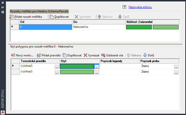

- V Editoru stylu pod položkou Styl rastru pro rozsah měřítka 0 - nekonečno klikněte na šipku dolů pod položkou Styl. Vyberte Téma (i když je již vybráno).
Klikněte na první položku sloupce Styl a vyberte Téma.

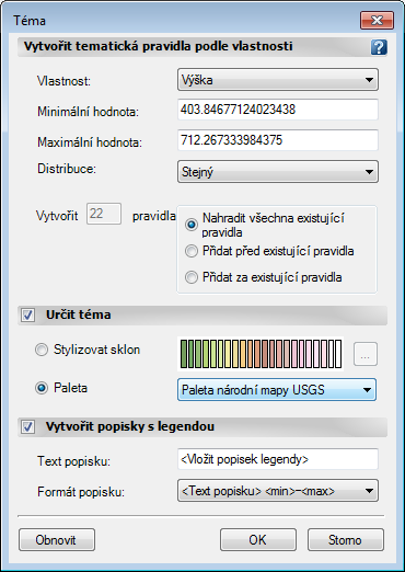

- V dialogu Téma pod položkou Určit téma klikněte na možnost Paleta a vyberte položku Paleta národní mapy USGS.
- Klikněte na tlačítko OK a potom tlačítko Použít. Zavřete Editor stylů.

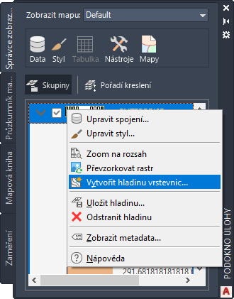

- Ve Správci zobrazení klikněte pravým tlačítkem na hladinu povrchu a klikněte na možnost Vytvořit hladinu vrstevnic.

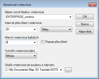

- V dialogu Generovat vrstevnice v seznamu Interval převýšení vrstevnice vyberte položku 20.
- Položku Jednotky ponechejte nastavenou na hodnotu Metry.
- V seznamu Hlavní vrstevnice každých vyberte hodnotu 4. Čára každé čtvrté vrstevnice bude tučná.
- Zaškrtněte políčko Popsat převýšení. Takto se zobrazí popisky pouze u hlavních (tučných) čar vrstevnic.
- V seznamu Vytvořit vrstevnice jako vyberte položku Křivka.
- Klikněte na tlačítko OK.
