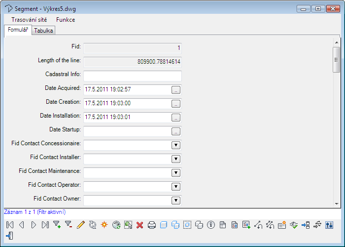

Formuláře
Při použití výkresu oborového modelu lze k úpravě dat atributů jednotlivých prvků použít také formuláře.
Ve formulářích jsou zobrazeny informace o atributu jednoho prvku.

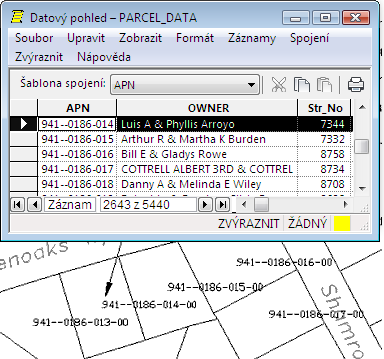

Datový pohled
Pomocí datového pohledu můžete řadit a filtrovat externí databázové záznamy připojené k objektům výkresu. Navíc pokud otevřete tabulku v režimu úprav, můžete upravit data v tabulce databáze.
Datový pohled zobrazuje externí data propojená s výkresem.
