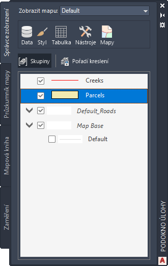

  2. V podokně Úlohy zobrazte Správce zobrazení (pokud ještě není zobrazen).
  3. Vyberte hladinu Parcely a klikněte na tlačítko Styl.

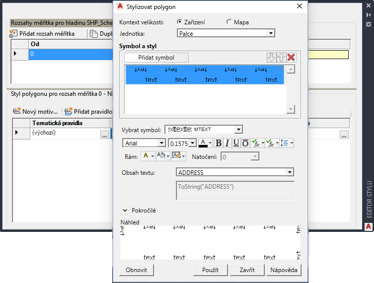

  4. V Editoru stylu klikněte na buňku pod položkou Popisek prvku v dolní polovině okna.
  5. V dialogu Stylizovat popisek proveďte následující úkony:
    • Klikněte na tlačítko Přidat popisek.
    • V poli Barva pozadí textu vyberte možnost Bez barvy.
    • V poli Textový obsah vyberte možnost ADRESA.
    • Klikněte na tlačítko Použít a potom na tlačítko Zavřít.
  6. Zavřete Editor stylů.
    Popisky zobrazují čísla ulic na parcelách na mapě.
