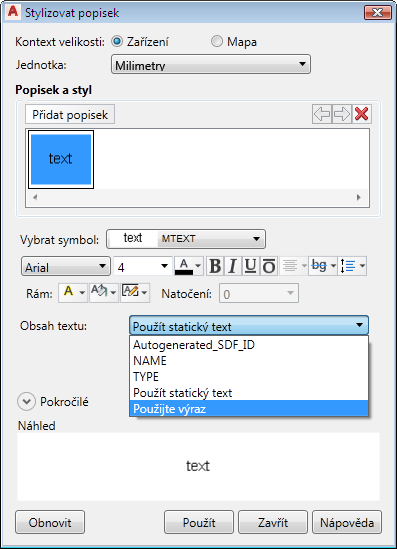

  2. V Editoru stylu klikněte na buňku pod položkou Popisek prvku v dolní polovině okna.
  3. V dialogu Stylizovat popisek nastavte možnost Textový obsah na hodnotu Použít výraz.

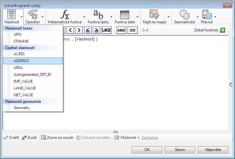

  4. V okně Vytvořit/upravit výrazy odstraňte aktuální výraz, aby bylo okno prázdné.
  5. Klikněte na možnost Funkce textuConcat.
    Výraz je vložen. Má dva zástupce vlastností.
  6. Chcete-li nahradit položku první vlastnosti, vyberte ji a v horní části okna Vytvořit/upravit výrazy klikněte na tlačítko Vlastnost. Vyberte číselnou vlastnost ADDRESS.
  7. Umístěte kurzor za čárku následující po vlastnosti ADDRESS.
  8. Zadáním textu '\P', provedete přesun na nový řádek po čísle adresy.
    Zadejte položku přesně tak, jak je znázorněno, s jednoduchými uvozovkami obklopujícími \P, ujistěte se, že jste zadali velké písmeno P a vložte čárku po uzavírající uvozovce.
  9. Klikněte na položku Vlastnosti textu a vyberte možnost Zadat vlastnost.
  10. Vyberte vlastnost textu STNAME.
  11. Odstraňte hranaté závorky a značku výpustky (tři tečky) uvnitř závorek, stejně jako poslední čárku.
  12. Klikněte na položku Ověřit (v dolní části dialogu), abyste ověřili, zda je výraz platný.
