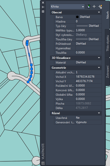

  2. Klikněte na možnost PohledPaletyVlastnosti.
  3. Vyberte jednu z růžových křivek.
  4. Zkontrolujte, zda je barva pro tuto křivku DleHlad. V dolní části karty Návrh v paletě Vlastnosti jsou zobrazena objektová data.
    Růžové křivky označují parcely a obsahují objektová data vztažená k adrese, oblasti, hodnotě apod.
    V závislosti na vybrané křivce jsou zobrazeny odlišné informace.
