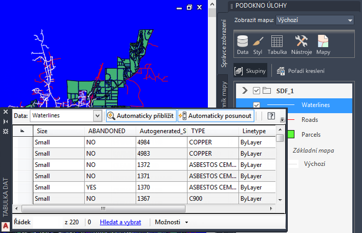

Seznámení s daty atributu
  1. V podokně Úlohy se přepněte do karty Správce zobrazení, vyberte hladinu Vodovodní potrubí a klikněte na tlačítko Tabulka.
    Poznámka:
    V tomto příkladu byla tabulka dat uvolněna přetažením od okraje okna.
    Obecné vlastnosti a objektová data zadaná pro vodovodní potrubí se zobrazí v tabulce dat.
  2. V Tabulce dat se seznamte s vlastnostmi pro hladinu Waterlines.
    Vlastnosti .COLOR byly převedeny na novou vlastnost velikosti Size.
