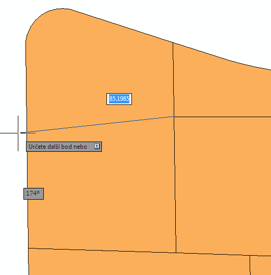

  7. Na třetí výzvu „Chcete nakreslit nebo vybrat úsečku pro rozdělení“ klikněte na možnost Nakreslit.
  8. Nakreslete čáru, která rozdělí parcelu, a stiskněte klávesu Enter.
    Při zadání posledního bodu a stisku klávesy Enter se parcela rozdělí.
