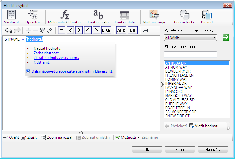

  3. Klikněte na možnost Hledat a vybrat (v dolní části okna).
  4. V okně Hledat a vybrat klikněte na možnost Vlastnost a vyberte STNAME.
  5. Klikněte na značku = (znaménko rovnosti v pruhu nástrojů).
  6. Umístěte kurzor na text „hodnota“.
  7. V zobrazené nápovědě klikněte na možnost Získat hodnoty ze seznamu.
  8. Klikněte na zelenou šipku vedle položky STNAME v seznamu vlastností a zobrazte tak názvy ulic pro prvek Parcely.
    Po kliknutí na zelenou šipku se vyplní seznam vlastností. Vybraná hodnota se nahradí vaším výběrem.
  9. Klikněte na položku Antigua Drive a klikněte na možnost Vložit hodnotu.
    Pokud neuvidíte položku Antigua v seznamu, klikněte na tlačítko Další.
  10. Kliknutím na tlačítko Ověřit (v dolní části okna) zkontrolujte, zda je výraz platný.
  11. Pokud se zobrazí text „Výraz je platný“, klikněte na tlačítko OK.
    Tabulce dat jsou zvýrazněny záznamy pro parcely u ulice Antigua Drive. Mapa je přiblížena k této ulici a také jsou v mapě vybrány parcely.
