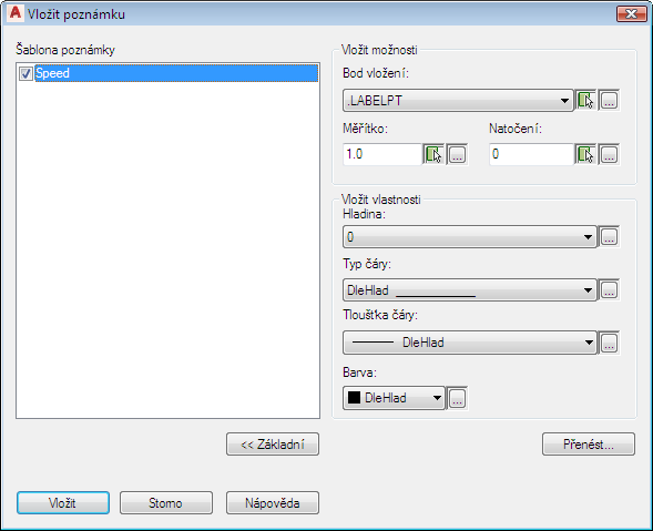

  2. Klikněte na kartu Poznámkapanel Poznámka mapyVložit.
  3. V dialogu Vložit poznámku vyberte v části Šablona poznámky položku SpeedLimit.
    V tomto seznamu jsou uvedeny všechny šablony poznámek definované ve výkresu.
  4. Klikněte na Vložit.
    K ulicím se přidají hodnoty rychlostních omezení (modrý text) podle objektových dat asociovaných s objekty ulic.
