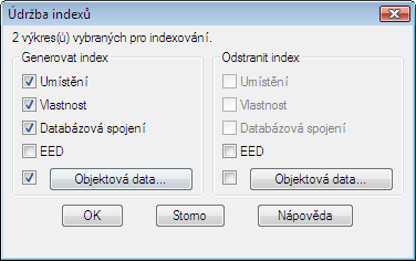

  4. V dialogu Údržba indexů proveďte tyto úkony:
    • Pod položkou Generovat index vyberte všechny možnosti kromě EED.
      Vyberte všechny možnosti v levé části kromě EED.
    • Pod položkou Generovat index klikněte na tlačítko Objektová data.

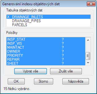

  5. V dialogu Generování indexu objektových dat proveďte tyto úkony:
    • V části Tabulky objektových dat vyberte položku DRAINAGE_INLETS.
    • Kliknutím na tlačítko Vybrat vše vyberte všechny položky objektových dat.
    • Vyberte každou ze zbývajících tabulek dat v seznamu Tabulka objektových dat a stejným způsobem vyberte všechny jejich položky dat.
      Vyberte tabulku dat a potom vyberte její položky dat.
    • Po dokončení klikněte na tlačítko OK.
