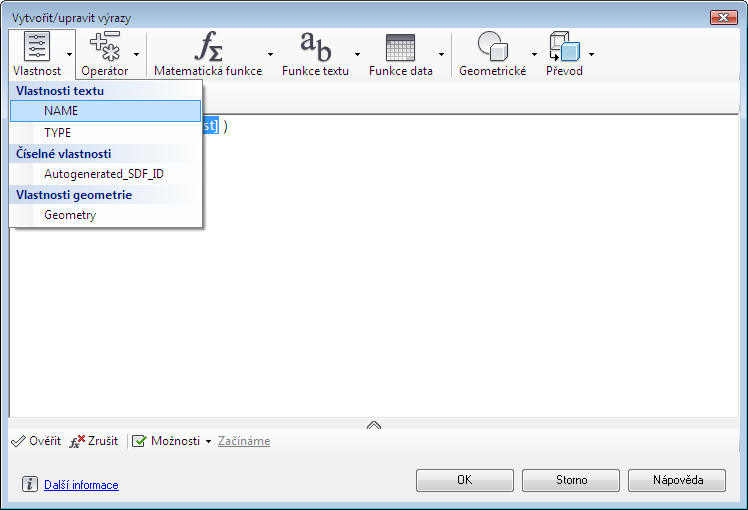

  7. Vyberte druhou položku ([Textová vlastnost]) a klikněte na možnost Zadat vlastnost. Klikněte na možnost Vlastnost a vyberte textovou vlastnost NAME.
  8. Odstraňte hranaté závorky a značku výpustky uvnitř těchto závorek, stejně jako poslední čárku.
    Výraz nyní vypadá následovně:
    CONCAT ( 'Vodní tok: ' , NAME )
