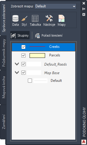

  2. V podokně Úlohy zobrazte Správce zobrazení (pokud ještě není zobrazen).
  3. Vyberte hladinu Creeks a klikněte na tlačítko Styl.
