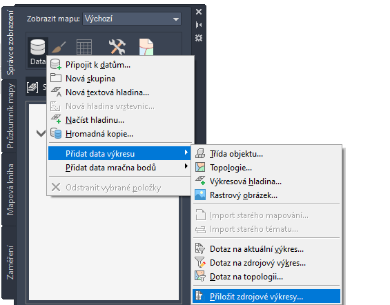

Soubor výkresu aplikace AutoCAD můžete připojit pomocí Správce zobrazení.
Poznámka: V tomto cvičení se používá mapa build_map1.dwg, kterou jste vytvořili v předchozím cvičení.
Připojení souboru výkresu aplikace AutoCAD
  1. Pokud jste to ještě neprovedli, zkopírujte ukázkové soubory do místní složky.
  2. V souboru build_map1.dwg ve Správci zobrazení klikněte na položku Data > Přidat data výkresu > Přiložit zdrojové výkresy.
  3. V dialogu Definice/Úprava výkresové sady klikněte na tlačítko Připojit.
  4. Přejděte do složky, kam jste zkopírovali vzorové soubory, a vyberte soubor Counties.dwg.
  5. Klikněte na příkaz Přidat a potom klikněte na tlačítko OK.
  6. V dialogu Definice/Úprava výkresové sady kliknutím na tlačítko OK připojte soubor výkresu k mapě.
