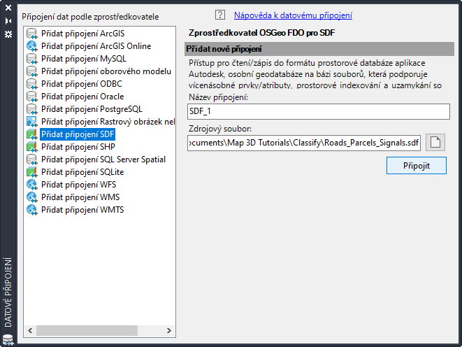

  3. V okně Připojení dat postupujte následovně:
    • Pod položkou Připojení dat podle zprostředkovatele klikněte na položku Přidat spojení SDF.
    • Pro zdrojový soubor klikněte na ikonu souboru vedle položky.
    • Přejděte k souboru SDF, který jste vytvořili ve Cvičení 1: Export tříd objektů do formátu SDF.
    • Vyberte soubor a klikněte na tlačítko Otevřít.
    • Klikněte na tlačítko Připojit.

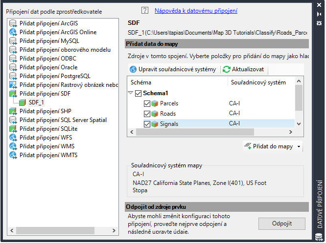

      Určete soubor, ke kterému se chcete připojit.
    • Pod položkou Přidat data do mapy vyberte všechny tři uvedené třídy prvků.
      Vyberte třídy prvků a přidejte je do mapy.
    • Klikněte na tlačítko Přidat do mapy.
