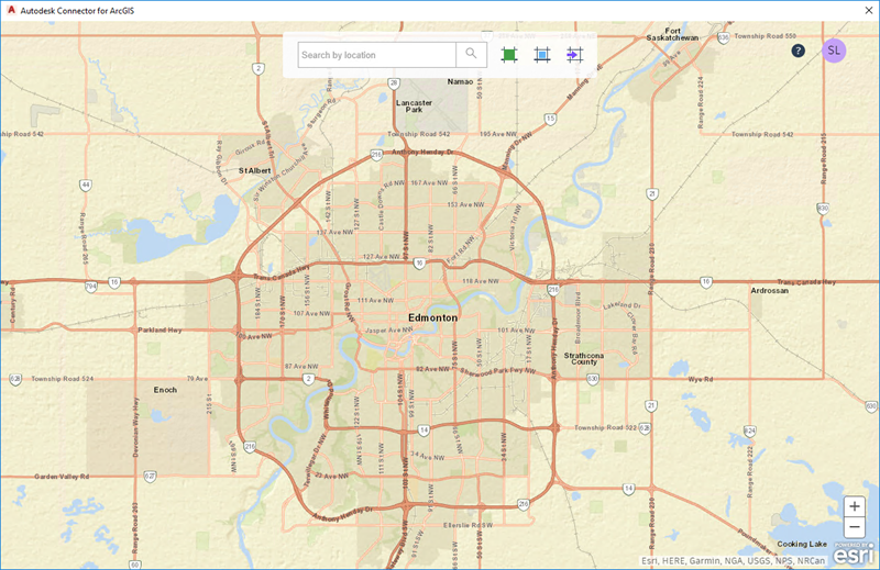

Přechod do oblasti zájmu
Na panelu hledání zadejte název umístění, adresu nebo bod zájmu. Můžete také zadat souřadnice zeměpisné šířky a délky nebo importovat soubor SHP definující oblast zájmu. Vyhledávání dále zpřesníte posouváním, přibližováním a oddalováním pomocí myši nebo nástrojů přibližování a oddalování (tlačítka +/-). Pomocí nástrojů výběru definujte oblast zájmu.

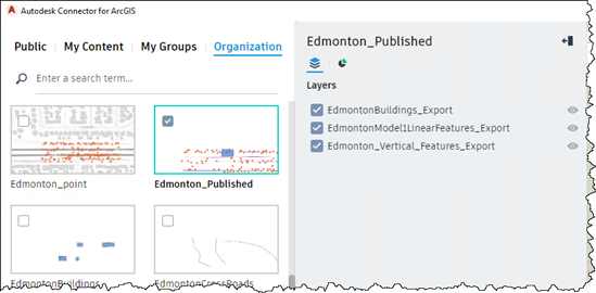

Procházení datových sad
Datové sady dostupné u vybrané oblasti zájmu můžete procházet pomocí filtrů Veřejné, Můj obsah, Moje skupiny a Organizace. V nápovědě služby ArcGIS Online naleznete informace o vyhledávání obsahu ve službě ArcGIS Online a práci s ním.
