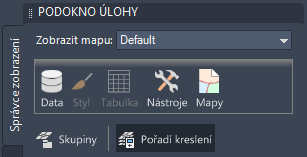

  1. Ve Správci zobrazení klikněte na položku Skupiny.
  2. Ve Správci zobrazení klikněte na položku DataNová skupina.
  3. Pokud chcete změnit název skupiny, vyberte skupinu a klikněte na stávající název. Zadejte nový název a stiskněte klávesu Enter.
  4. Přetáhněte hladiny do skupiny.
Poznámka: Dokud v pohledu Pořadí kreslení neurčíte pořadí kreslení, bude Sada nástrojů AutoCAD Map 3D používat pořadí Skupiny jako výchozí pořadí kreslení v mapě. Když použijete pohled Pořadí kreslení, změny v pohledu Skupiny nebudou mít vliv na pořadí kreslení.
Změna pořadí kreslení
  1. Ve Správci zobrazení klikněte na položku Pořadí kreslení.
  2. Přetažením hladin nahoru nebo dolů změníte pořadí jejich zobrazení.
Položky v horní části pořadí jsou vykresleny na položkách, které jsou v seznamu pod nimi.
