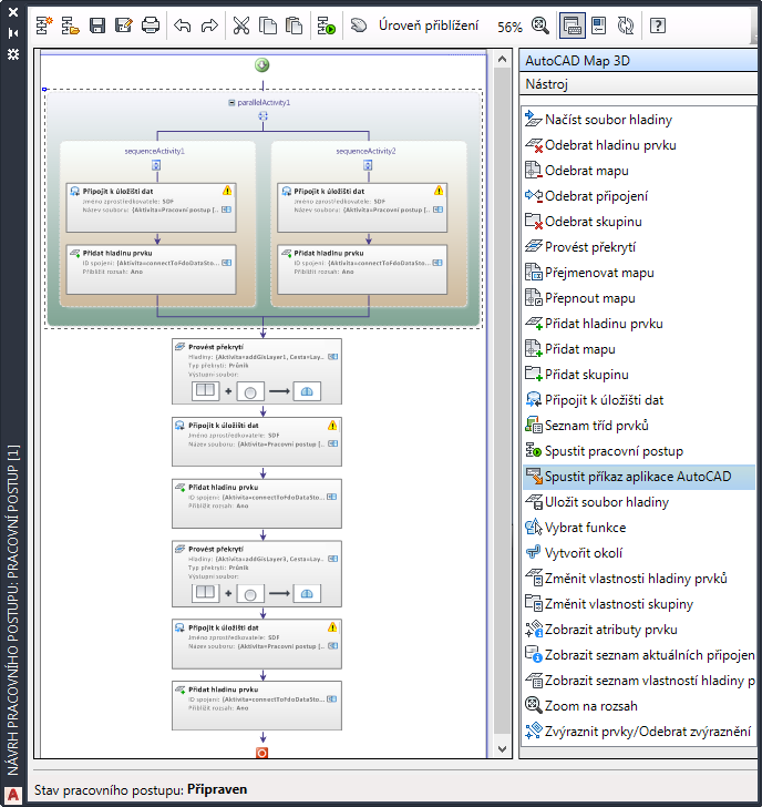

Pomocí Návrhu pracovního postupu můžete upravovat nebo vytvářet pracovní postupy.
Aktivity v pracovním postupu se v Návrhu pracovního postupu zobrazují jako diagram.
Nástroj a aktivity aplikace Sada nástrojů AutoCAD Map 3D
Panel Aktivita na pravé straně nástroje Návrh pracovního postupu obsahuje dvě kategorie aktivit. Aktivity aplikace Sada nástrojů AutoCAD Map 3D jsou specifické pro aplikaci Sada nástrojů AutoCAD Map 3D (včetně aktivity, která spouští příkazy aplikace AutoCAD).

Paralelní a posloupné aktivity
Paralelní aktivity v pracovním postupu jsou vzájemně nezávislé. Například při připojení ke dvěma úložištím dat paralelní připojení zajišťuje, že druhé připojení je provedeno, i když první připojení selže.
Posloupné aktivity závisí na předchozích aktivitách. Například v rámci paralelní aktivity jsou na prvním místě v pracovním postupu překrytí dvě skupiny posloupných aktivit. Každá z nich se spojí s určitým úložištěm dat a potom pro něj vytvoří hladinu. Pokud spojení selže, hladina se nevytvoří.
