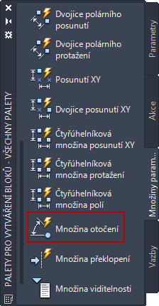

  2. Definujte vlastnosti otočení.
    • V okně Vytváření bloků na paletě Sady parametrů klikněte na položku Množina otočení.
    • Klikněte pravým tlačítkem na výsledný parametr a klikněte na možnost Vlastnosti.
      Také můžete napsat VLASTNOSTI na příkazovém řádku.
    • Na paletě Vlastnosti pod položkou Popisky vlastností změňte možnost Množina otočení na možnost Otočení pohledu mapy.
      Aplikace Sada nástrojů AutoCAD Map 3D používá tento parametr k výpočtu úhlu severky.
    • Nechcete-li tuto vlastnost zobrazovat, pod položkou Různé na paletě Vlastnosti změňte možnost Zobrazit vlastnosti na možnost Ne.
    • Nechcete-li zobrazovat uzly pro tuto vlastnost, změňte možnost Počet uzlů na hodnotu 0.
