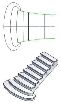

Při vytváření sestavy schodiště vytvořte načrtnutím tvaru vlastní komponentu ramene nebo podesty.
Tato metoda představuje alternativu k vytváření ramen nebo podest pomocí standardních nástrojů.
Témata v této části
Načrtnuté komponenty schodišť
Režim náčrtu je k dispozici pro vytváření náčrtu vlastních samostatných ramen schodišť a podest. Tyto načrtnuté komponenty pak mohou být připojeny tak, aby vytvářely sestavu schodiště.
Úprava načrtnutého schodiště
Po vytvoření načrtnutého schodiště můžete upravit hranice schodiště, čáry podstupnic a čáry ramen, abyste mohli schodiště podle potřeby tvarovat.
Úprava zábradlí schodišť
Při vytváření schodiště jsou zábradlí přidávána automaticky. Zábradlí schodiště lze upravit kdykoli po jeho vytvoření.
Definice nulové tloušťky stupnice u monolitických schodišť
Po vytvoření načrtnutého schodiště můžete nastavit tloušťku stupnice monolitického schodiště na hodnotu 0. V případě monolitických schodišť jsou schodnice, stupnice i podstupnice ze stejného materiálu, například z betonu.
