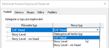

V dialogu Kopírovat/Sledovat jsou karty, které obsahují možnosti pro různé typy prvků. Pomocí těchto možností je možné různými způsoby odlišit zkopírované prvky od původních prvků.
| Jestliže chcete... | Pak... |
| Zabránit aplikaci Revit v kopírování prvků určitého typu | Najděte typ prvku ve sloupci Původní typ. Na stejném řádku ve sloupci Nový typ zvolte možnost Nekopírovat tento typ. |
| Použít jiný typ kopií vybraných prvků | Najděte typ prvku ve sloupci Původní typ. Na stejném řádku ve sloupci Nový typ vyberte typ, který se má použít pro kopie. |
