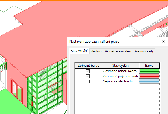

Stav vydání pracovně sdíleného prvku můžete vizuálně odlišit. Na prvky, které jsou vlastněny všemi členy týmu, lze použít barvu.
Vizuální odlišení stavu vydání
  1. Na ovládacím panelu Pohled klikněte na tlačítko Stav vydání.
    Zobrazí se stav vydání.
Přiřazení barvy k stavu vydání
  1. Na ovládacím panelu Pohled klikněte na tlačítko Nastavení zobrazení sdílení práce.
  2. Klikněte na kartu Stav vydání.
  3. Pro požadované vlastníky nebo prvky, které nejsou aktuálně vlastněny, vyberte položku Zobrazit barvu.
  4. Pro každý stav vydání klikněte na tlačítko Barva. V dialogu Barva vyberte barvu, kterou chcete použít a klikněte na tlačítko OK.
  5. Pro každou pracovní sadu klikněte na tlačítko Barva. V dialogu Barva vyberte barvu, kterou chcete použít a klikněte na tlačítko OK.
  6. Klikněte na tlačítko Použít.
    V modelu se zobrazí zadaná barva pro stav vydání příslušného vlastníka.
