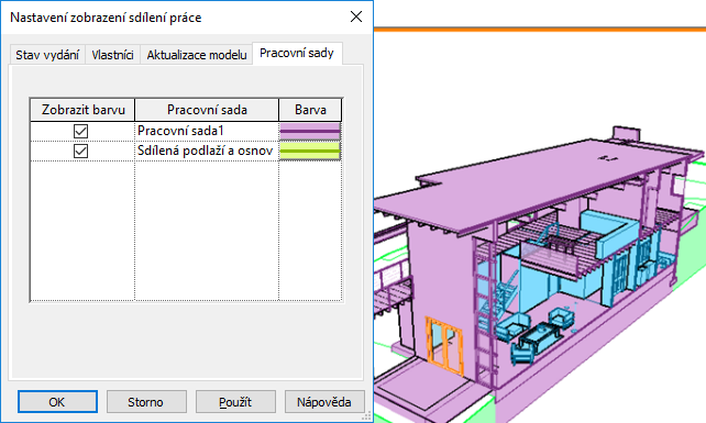

Přiřazení barvy k pracovním sadám
  1. Na ovládacím panelu Pohled klikněte na tlačítko Nastavení zobrazení sdílení práce.
  2. Klikněte na kartu Pracovní sady.
  3. Vyberte položku Zobrazit barvu pro požadované pracovní sady.
  4. Pro každou pracovní sadu klikněte na tlačítko Barva. V dialogu Barva vyberte barvu, kterou chcete použít a klikněte na tlačítko OK.
  5. Klikněte na tlačítko Použít.
    V modelu se pro příslušnou pracovní sadu zobrazí zadaná barva.
