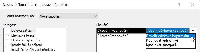

Před nebo při kopírování příslušenství z připojeného modelu do modelu aplikace MEP určete pro každou kategorii příslušenství chování kopírování v dialogu Určení nastavení koordinace.
Příslušenství ve vybrané kategorii lze kopírovat v dávkovém režimu, pokud platí obě následující podmínky:
Toto chování kopírování je výchozí u nových připojení.
Příslušenství ve vybrané kategorii nebudou kopírována v automatickém režimu. Místo toho můžete použít nástroj Kopírovat/Sledovat a ke kopírování do modelu aplikace MEP vybrat jednotlivá příslušenství. Viz část Kopírování příslušenství ke sledování.
Předpokládejme, že je kategorie příslušenství nastavena na možnost Kopírovat jednotlivě a připojený model obsahuje nová příslušenství, která do této kategorie patří. Jestliže načtete nebo obnovíte načtení připojeného modelu do modelu aplikace MEP, software nezkopíruje příslušenství do této kategorie automaticky. Zkopírují se pouze ta zařízení, která mají nastaveno chování kopírování na možnost Povolit automatické kopírování.
Příslušenství ve vybrané kategorii nebudou zkopírována do modelu aplikace MEP v dávkovém režimu ani jednotlivě.
Předpokládejme, že nejprve vyberete možnost Ignorovat kategorii a poté chcete zkopírovat tento typ příslušenství do modelu aplikace MEP. Chcete-li tuto akci provést, je nutné u modelu aplikace MEP nebo konkrétního připojeného modelu určit nastavení koordinace. Jinak software nikdy nerozliší příslušenství v této kategorii od připojených modelů.
Pokud chcete ignorovat konkrétní typ příslušenství, ale nikoli celou kategorii, naleznete další informace v části Ignorování příslušenství.
