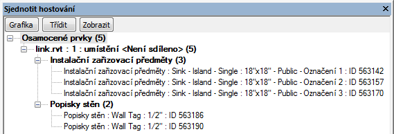

Zobrazí se prohlížeč Sjednotit hostování. Ve výchozím nastavení je ukotven na pravé straně okna aplikace. Přetažením za záhlaví okna jej můžete přesunout na požadované místo. Další informace o změně velikosti a polohy prohlížeče Sjednotit hostování naleznete v části

- V prohlížeči Sjednotit hostování klikněte na možnost Grafika.
- V dialogu Grafika vyberte možnost Použít nastavení u prvků v seznamu.
- Zadejte hodnoty u položek Tloušťka, Barva a Vzor.
V projektu se zobrazí osamocené prvky s využitím těchto nastavení.
Zobrazit osamocený prvek
- V prohlížeči Sjednotit hostování vyberte osamocený prvek, který chcete vyhledat.
- Klikněte na tlačítko Show.
Aplikace Revit zobrazí osamocený prvek a v případě potřeby otevře další pohled a provede přiblížení.
- Chcete-li odstranit osamocený prvek, který již není potřebný, vyberte jej v prohlížeči Sjednotit hostování, klikněte pravým tlačítkem a klikněte na možnost Odstranit.
- Jestliže chcete změnit hostitele osamoceného prvku, vyberte jej v prohlížeči Sjednotit hostování, klikněte pravým tlačítkem a klikněte na možnost Označit hostitele. Poté na kreslicí ploše vyberte nového hostitele.
