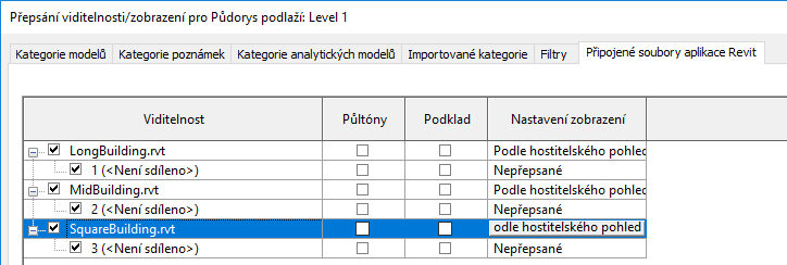

Parametry, které řídí viditelnost a zobrazení připojených modelů aplikace Revit, jsou sdruženy na vlastní kartě Připojené soubory aplikace Revit v dialogu Viditelnost/Zobrazení.
Tento dialog je uspořádán ve stromové struktuře s nadřazenými uzly, které odkazují na samostatné soubory (hlavní připojený model), a s podřízenými uzly, které odkazují na instance (kopie) modelu v projektu. Změna nadřazeného uzlu ovlivňuje všechny instance, zatímco změna podřízeného uzlu má vliv pouze na danou instanci.
Karta Připojené soubory aplikace Revit v dialogu Viditelnost/Zobrazení obsahuje tyto sloupce:
Viditelnost: zaškrtnutím políčka se zobrazí připojený model v pohledu, zrušením zaškrtnutí políčka se připojený model skryje.
Půltóny: při zaškrtnutém políčku se nakreslí připojený model v půltónech. (Viz část Půltóny/Podklad.)
- Podklad: Zaškrtnutím políčka se připojený model zobrazí jako podklad v projektu. Geometrie se zobrazí v půltónu a nebude zakrývat nové čáry a hrany nakreslené v projektu. (Chcete-li určit tloušťku čáry a vzor geometrie podkladu, informace najdete v části Půltóny/Podklad.)
Poznámka: K prvkům v modelu nastaveným jako podklad nelze přidávat popisky. Pokud chcete povolit označování prvků modelu popisky, můžete v dialogu Přepsání viditelnosti/zobrazení nastavit pro model místo možnosti Podklad možnost Půltóny a zobrazit tak model v půltónech.
Nastavení zobrazení: možnosti pro přepsání dalších nastavení každého připojeného modelu v aktuálním pohledu hostitele. Tlačítko zobrazuje aktuální stav nastavení zobrazení (Podle pohledu hostitele, Podle připojeného pohledu nebo Vlastní).
Viz část Použití filtrů pohledů pro připojené modely.
Viditelnost pro připojené modely aplikace Revit je řízena pohledem. Šablona pohledu slouží k uložení nastavení viditelnosti příslušného pohledu a jeho následnému použití v jiných pohledech. Viz část Šablony pohledu.
