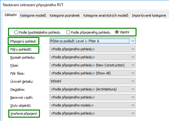

Filtry pohledů pro připojené modely
K ovládání použití filtrů připojených modelů v pohledu hostitele slouží nastavení v dialogu Nastavení zobrazení připojeného souboru RVT.
Nastavení Popis
Podle pohledu hostitele Filtr (a ostatní nastavení viditelnosti/zobrazení) pro pohled hostitele se použije i u prvků v hostitelském modelu, připojeném modelu a veškerých vnořených modelech.
Poznámka: Pokud je nastavení zobrazení připojeného souboru nastaveno na možnost Podle hostitelského pohledu a pohled exportujete do souboru DWG nebo DXF, připojený soubor se bude jevit jako přepis. Aby zůstaly barvy a další nastavení grafického zobrazení připojení v exportovaném souboru zachovány, vyberte v dialogu Upravit nastavení exportu DWG/DXF (karta Hladiny) položku Exportovat všechny vlastnosti BYLAYER, ale neexportovat přepsání. Viz část Hladiny pro export DWG/DXF.
Podle připojeného pohledu Filtr (a ostatní nastavení viditelnosti/zobrazení) pro pohled hostitele se použije jen u hostitelského modelu. Připojený pohled a veškeré vnořené modely se zobrazí tak, jak je určeno stanoveným připojeným pohledem.
Vlastní Umožňuje větší míru přizpůsobení nastavení viditelnosti a zobrazení pro připojené modely a vnořené modely v pohledu hostitele.
Připojený pohled K dispozici jen pro možnost Vlastní nebo Podle připojeného pohledu. Určuje pohled v připojeném modelu, jehož nastavení mají být použita pro zobrazení připojeného modelu (a vnořených modelů, není-li určeno dalšími nastaveními jinak) v pohledu hostitele.
Filtry pohledů K dispozici jen pro možnost Vlastní. Určuje, zda bude zobrazen připojený model pomocí filtrů použitých u připojeného pohledu nebo pohledu hostitele. Neovládá zobrazení vnořených modelů.
Vnořená připojení K dispozici jen pro možnost Vlastní. Určuje, jak jsou vnořené připojené modely zobrazeny v pohledu hostitele.
