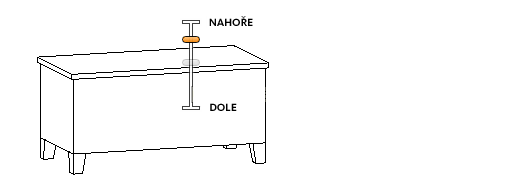

Jakmile použijete nástroj Nahoru/dolů, zobrazí se grafický prvek s názvem Vertikální vzdálenost. Chcete-li upravit vertikální výšku aktuálního pohledu, přetáhněte posuvník u ukazatele Vertikální vzdálenost nahoru nebo dolů.
Indikátor Vertikální vzdálenost má dvě značky, které zobrazují nejvyšší (Horní) a nejnižší (Dolní) výšku, jakou může mít příslušný pohled. Jestliže změníte výšku pomocí ukazatele Svislá vzdálenost, je aktuální výška zobrazena jasně oranžovým indikátorem, zatímco dřívější výšku udává matně oranžový indikátor.
