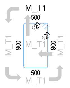

Výchozí umístění popisku je nad hraničním obdélníkem obsahujícím detail ohybu. Chcete-li mezi dostupnými pozicemi popisků procházet proti směru hodinových ručiček, stiskněte mezerník. Stisknutím kláves Shift+mezerník můžete procházet ve směru hodinových ručiček.
Detaily ohybu jsou orientovány stejným způsobem jako výztuž hostitele, pokud je rovina tyče výztuže rovnoběžná s rovinou pohledu.
| Výztuž (rovnoběžná s pohledem) | Detail ohybu – úhel 0° | Detail ohybu – úhel 30° |
Detaily ohybu můžete otáčet pomocí příkazu Otočit nebo můžete změnit parametr Úhel na paletě Vlastnosti.
