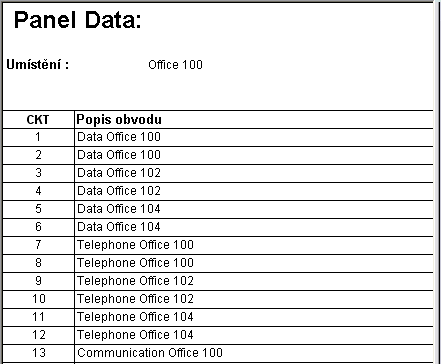

Datový panel
- Tento typ šablony je možné použít pouze se zařízením datového panelu. Primárním účelem datového panelu je identifikovat obvody a datové výstupy a asociovat je s telefonními čísly. Datové panely mohou být připojeny k jakýmkoli zařízením kromě napájecích zařízení. Mezi typická zařízení připojená k datovému panelu patří telefony, požární hlásiče a zabezpečovací zařízení. Datové panely zobrazí obvod v jednom sloupci.
Výkaz datového panelu s obvodem v jednom sloupci
