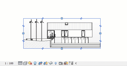

Ořezání pohledu
Vytvořte oblast ořezání.
Pokud pohled není ořezán, na ovládacím panelu pohledu klikněte na tlačítko
(Ořezat pohled).
Pokud je pohled ořezán, avšak oblast ořezání není viditelná, na ovládacím panelu pohledu klikněte na tlačítko
(Zobrazit oblast oříznutí).
Podle potřeby změňte velikost oblasti ořezání pomocí ovládacího prvku, nebo explicitním nastavením velikosti.
Poznámka:
K oříznutému pohledu lze získat přístup také prostřednictvím palety Vlastnosti v části Rozsah.
