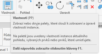

Jestliže ponecháte kurzor nad nástrojem pásu karet, zobrazí ve výchozím nastavení aplikace Revit nápovědu k nástroji. Místní nápověda podává krátký popis nástroje. Jestliže ponecháte kurzor nad nástrojem pásu karet po delší dobu, zobrazí se doplňkové informace, pokud jsou k dispozici. Při zobrazené místní nápovědě můžete stisknout klávesu F1, čímž dojde k zobrazení kontextové nápovědy s dalšími informacemi o nástroji.
Poznámka: Pokud stisknete klávesu F1 ještě před zobrazením místní nápovědy, zobrazí se místo odpovídající kontextové nápovědy jen výchozí téma nápovědy. Před stisknutím klávesy F1 vyčkejte, až se zobrazí místní nápověda.
Tyto nápovědy k nástrojům jsou užitečné, pokud se teprve se softwarem učíte zacházet. Množství informací zobrazovaných v kontextových nápovědách nebo prodlevu před jejich zobrazením je možné nastavit. Pokud místní nápovědy již nepotřebujete, můžete je vypnout.
