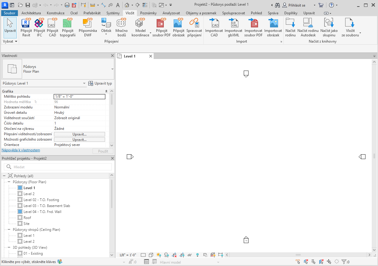

Na kreslicí ploše (plátně) se zobrazují pohledy (a také výkresy a výkazy) aktuálního modelu. Pokaždé, když otevřete pohled v modelu, zobrazí se tento pohled na kreslicí ploše.
Ostatní pohledy jsou stále otevřeny, ale nacházejí se pod aktuálním pohledem. K uspořádání pohledů projektu podle stylu vaší práce použijte nástroje na kartě Pohled
panel Okna.
Videofilm: Uspořádání a správa pohledů
Výchozí barva pozadí kreslicí plochy je bílá; je však možné ji podle potřeby změnit na černou. (Viz níže uvedené pokyny)
