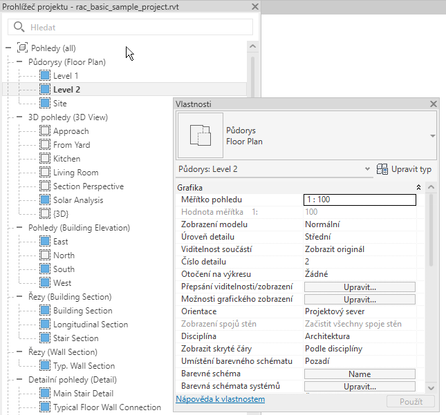

Na následujícím obrázku jsou seskupeny Prohlížeč projektu a paleta Vlastnosti. Všimněte si, že paleta Vlastnosti je na obrázku aktivní kartou.
