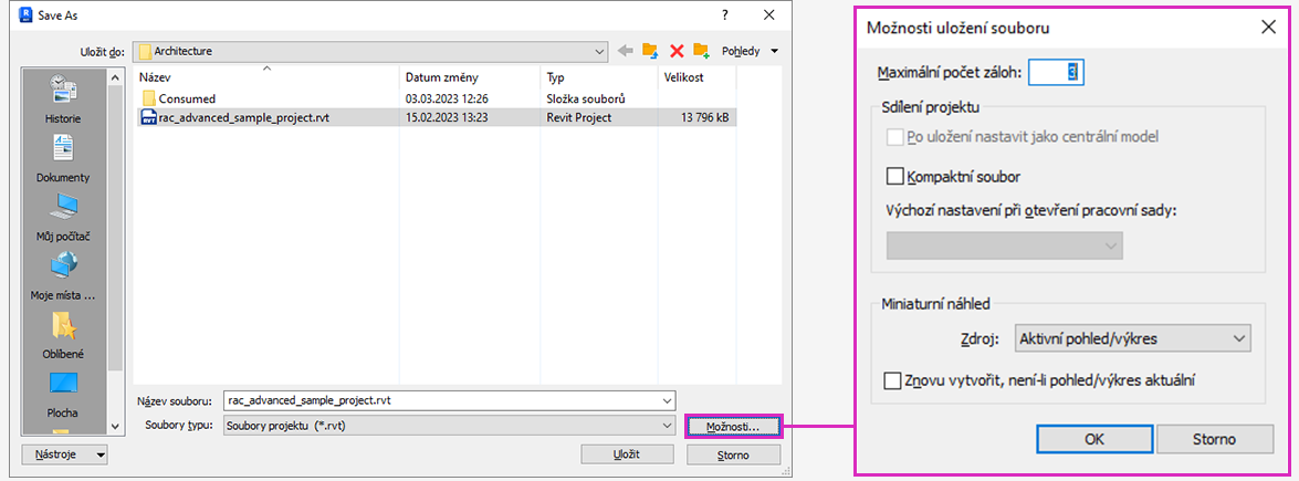

Ve výchozím nastavení aplikace Revit ukládá 3 záložní soubory pro každý projekt. Počet souborů, které aplikace Revit pro každý projekt uloží, můžete změnit.
  1. Na panelu Uložit jako otevřete dialog Uložit jako kliknutím na možnost Uložit formát.
  2. V dialogu Uložit jako klikněte na tlačítko Možnosti.
  3. V dialogu Možnosti uložení souboru zadejte v části Maximální počet záložních souborů, jež se mají ukládat.
