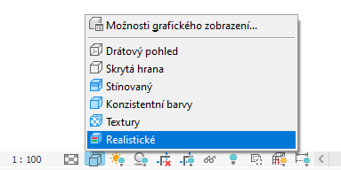

Nejjednodušším způsobem nastavení stylu pohledu je na ovládacím panelu Pohled v dolní části rámečku pohledu. V předchozích verzích se při nastavení pohledu na realistický použily položky pohledu na prvky v pohledu. Počínaje aplikací Revit 2021 se při nastavení možnosti Realistický pro vizuální styl použijí položky vzhledu na prvky v pohledu a také se použijí nastavení osvětlení (poloha slunce, expozice, umělé osvětlení). Případně můžete nastavit vizuální styl v dialogu Možnosti grafického zobrazení nebo použitím šablony pohledu na pohled.

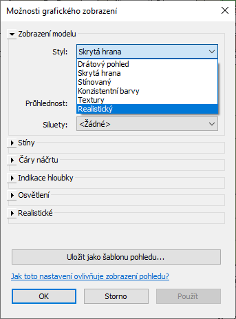

Úprava možností grafického zobrazení
  1. Pokud není v pohledu nic vybráno, klikněte na paletě Vlastnosti na možnost Upravit v části Možnosti grafického zobrazení.
  2. V části Zobrazení modelu nastavte pomocí rozevírací nabídky styl na možnost Realistický.
