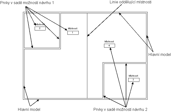

Můžete zobrazit pravidla určení obvodu a plochy místnosti ve variantách návrhů.
Jestliže tvar, velikost nebo umístění místnosti jsou v různých variantách stejné a vy chcete, aby vlastnosti přiřazené místnosti byly stejné pro všechny varianty, ponechte místnost v hlavním modelu.
Pokud chcete, aby se místnost v každé variantě návrhu lišila, pokud jde o tvar, velikost nebo umístění, nebo aby měla jiné vlastnosti místnosti (například obsazení) v každé variantě návrhu, přidejte místnost do každé varianty návrhu v sadě. Za tím účelem můžete použít tyto metody:
Jestliže chcete, aby se tvar, velikost nebo umístění místnosti lišily pro různé varianty návrhu ve více sadách variant, postupujte takto:
Je možné vytvořit vyhrazené pohledy pro zobrazení různých kombinací variant návrhu z každé sady. (Viz část Vyhrazení pohledů pro variantu návrhu.)
