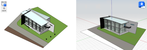

Připojení v pracovním postupu 3D náčrtu
Pracovní postup 3D náčrtu nyní připojuje model aplikace FormIt k aplikaci Revit pro lepší koordinaci. Jedná se o zlepšení oproti předchozím verzím, kdy se modely pomocí tohoto pracovního postupu nepřipojovaly, ale importovaly. Spustit model v aplikaci FormIt pomocí tlačítka 3D náčrt v aplikaci Revit, které otevře model v aplikaci FormIt jako připojený model. Po načrtnutí návrhu v aplikaci FormIt odešlete aktualizace zpět do aplikace Revit kliknutím na tlačítko Odeslat do aplikace Revit nebo uložením modelu aplikace FormIt.
Úpravy v aplikaci FormIt
Tlačítko Upravit v aplikaci FormIt umožňuje jedním kliknutím přímo upravit připojení aplikace FormIt z aplikace Revit. Výběrem připojení aplikace FormIt (ze souboru AXM) v aplikaci Revit zobrazíte na kartě Upravit tlačítko Upravit v aplikaci FormIt. Tlačítko Upravit v aplikaci FormIt spustit model v aplikaci FormIt Pro pro systém Windows, který poté můžete upravovat. Po dokončení úprav klikněte na možnost Odeslat do aplikace Revit nebo uložte model v aplikaci FormIt a aktualizujte model v aplikaci Revit.

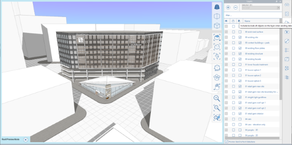

Náhled položek pro odeslání do aplikace Revit v aplikaci FormIt
Zobrazte si v aplikaci FormIt náhled geometrie a hladin, které budou odeslány do aplikace Revit, a získejte tak lepší kontrolu nad obsahem, který bude odeslán zpět. V aplikaci FormIt povolte režim náhledu zaškrtnutím políčka Odeslání náhledu do výběrů aplikace Revit na panelu Hladiny. Modrý rámeček označuje, že je povolen režim náhledu aplikace Revit. Nový sloupec na panelu Hladiny označuje, které hladiny budou přeneseny do aplikace Revit při připojování souboru AXM nebo při použití pracovního postupu 3D náčrtu Odeslat do aplikace Revit.

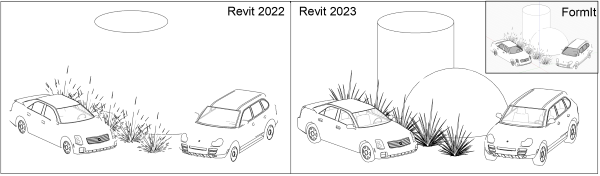

Vylepšení obrysových hran
U objektů aplikace FormIt se nyní v aplikaci Revit vykreslují obrysové hrany.
