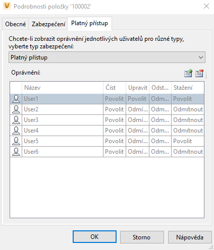

  3. Výběrem karty Platný přístup zobrazte oprávnění uživatelů k objektům.
    Typ zabezpečení
    Vyberte typ zabezpečení. Zobrazí se platná oprávnění uživatelů pro daný režim zabezpečení. To je užitečné, když jsou použity oba typy zabezpečení (zabezpečení na základě stavů a zabezpečení na základě objektů) a správce potřebuje vyhledat platná oprávnění uživatele.
    Poznámka: Zobrazit lze pouze oprávnění jednotlivých uživatelů. Na kartu Platný přístup nelze přidat skupiny.
    Oprávnění
    Seznam oprávnění na kartě Platný přístup je ve výchozím nastavení prázdný. Chcete-li zobrazit přístup členů k objektu na základě vybraného typu zabezpečení, můžete je přidat do seznamu, případně je odebrat . Když změníte typ zabezpečení, uvidíte dopad této změny na oprávnění.
    Poznámka: Karta Platný přístup slouží pouze k zobrazení oprávnění podle zabezpečení. Přidáním ani odebráním členů nezměníte bezpečnostní oprávnění platná pro objekt. Změny oprávnění je třeba provádět na kartě Zabezpečení.
