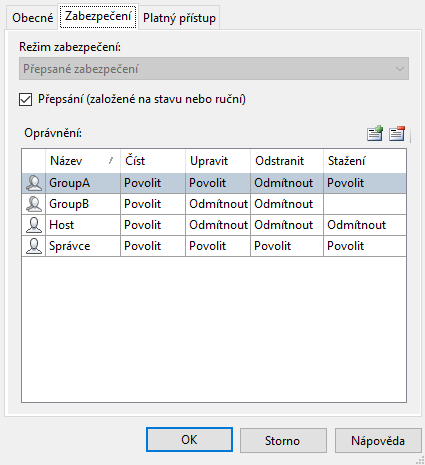

  1. Klikněte pravým tlačítkem na soubor, složku, položku nebo uživatelský objekt v úložišti a vyberte možnost Detaily.
  2. V dialogu Vlastnosti vyberte kartu Zabezpečení.
  3. Seznam řízení přístupu obsahuje seznam členů s přístupem k vybranému souboru, složce nebo uživatelskému objektu. Vyberte člena, u kterého chcete nakonfigurovat oprávnění.
  4. Chcete-li přidat nový člen, klikněte na možnost Přidat.
  5. V dialogu Přidat členy vyberte uživatele nebo skupiny, které chcete přiřadit k aktuálnímu souboru, složce nebo uživatelskému objektu.
  6. Klikněte na rozevírací šipku ve sloupci Číst, Upravit, Odstranit a Stáhnout u požadovaného uživatele nebo skupiny a vyberte, zda chcete daný typ oprávnění přidělit, nebo odmítnout. Chcete-li, aby měl uživatel některé oprávnění za předpokladu, že mu není explicitně zamítnuto na základě zabezpečení založeného na stavu nebo složce, vyberte možnost (Prázdné).
  7. Klikněte na tlačítko OK.
