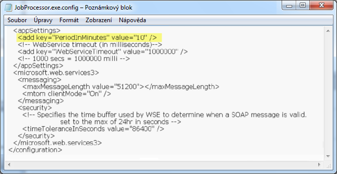

Ve výchozím nastavení nástroj Job Processor každých 10 minut kontroluje, zda na serveru není nová úloha. Úpravou konfiguračního souboru JobProcessor.exe.config lze tuto dobu změnit.
  1. Přejděte do adresáře <instalační adresář>\Autodesk\Vault [Edice]\Explorer\ a pomocí aplikace Poznámkový blok otevřete soubor JobProcessor.exe.config.
  2. Vyhledejte část appSettings.
  3. Na řádku s textem <add key="PeriodInMinutes value="10"/> zadejte požadovaný čas. Čas lze nastavit na desetinnou hodnotu, například 0,1 pro 6 sekund nebo 1,5 pro 90 sekund.
    Poznámka: Nastavení této hodnoty pod jednu minutu ovlivní výkon celého systému. Doporučujeme použít vyšší hodnoty.
  4. Uložte soubor a restartujte procesor úloh.
