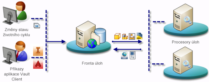

Server úloh je funkce používaná k přesměrování úloh na straně klienta, například publikování souborů vizualizace (DWF), z konstrukční pracovní stanice během procesu zařazování.
Publikování souborů vizualizace velkých sestav může zpomalit zařazování návrhů. Přesměrováním tohoto procesu mohou uživatelé rychle zařadit soubory a zajistit konzistentní vytváření souborů vizualizace. Server úloh lze také použít k synchronizaci vlastností, publikování souborů PDF nebo spouštění jiných vlastních úloh po vyvolání změny životního cyklu souboru.
Komponenty serveru úloh
Server úloh se skládá ze dvou komponent:
Job Processor je samostatná aplikace, která rezervuje úlohy zařazené do fronty, a získává je ze serveru úloh ke zpracování. Protože je nástroj Job Processor nainstalován spolu s klientem úložiště, lze ke zpracování úloh využít jakoukoli pracovní stanici s aplikací Autodesk Vault Professional.
K účtu Autodesk se můžete přihlásit pomocí nástroje Job Processor. Další informace získáte kliknutím zde.
Úlohy jsou na server úloh odeslány v následujících případech:

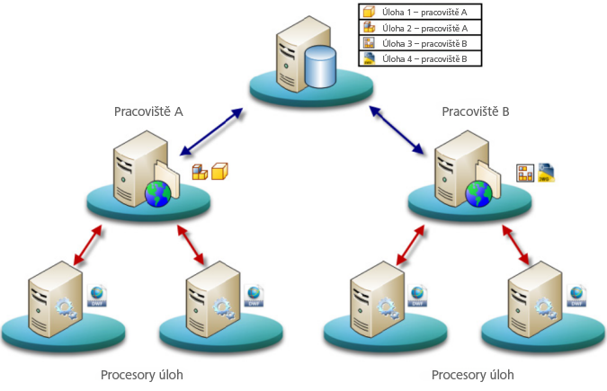

Server úloh podporuje prostředí multirelace tak, že umožňuje přihlášení ke specifickému serveru a provádění pouze úloh, které jsou k tomuto serveru přidruženy. Viz obrázek uvedený níže. Kterýkoli nástroj Job Processor, který se přihlašuje na pracoviště B, bude zpracovávat pouze úlohy, které jsou na pracovišti B. Totéž se stane s nástroji Job Processor na pracovišti A.
