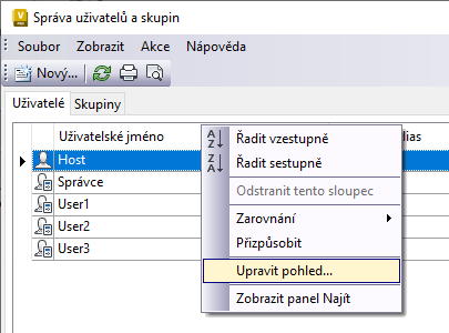

Uživatelský pohled
Zobrazení si můžete přizpůsobit přidáním nebo odebráním polí sloupců. Díky přizpůsobení pohledu bude správa vašich uživatelů mnohem lépe odpovídat vašim konkrétním požadavkům.
Klikněte pravým tlačítkem na záhlaví sloupce a výběrem možnosti Přizpůsobit pohled otevřete dialog Přizpůsobení pohledu. Kliknutím na položku Pole určete, které sloupce a položky se v pohledu zobrazí. V dialogu Přizpůsobení pohledu můžete dále kliknutím na tlačítko Další nastavení vybrat, jestli se mají zobrazit čáry mřížky nebo zda se má zahrnout automatické nastavení velikosti sloupců. Chcete-li obnovit výchozí nastavení pohledu, klikněte na možnost Obnovit. Další informace naleznete v části Přizpůsobení pohledu.
